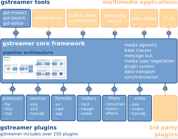

GStreamer 框架
gstreamer 可以通过创建一系列的元件(element),并把它们连接起来,从而让数据流在这个被连接的各个元件(element)之间传输,从而创建一个管道(pipeline)来完成一个特殊的任务,例如:媒体播放或者录音。
gstreamer 框架如下图所示:

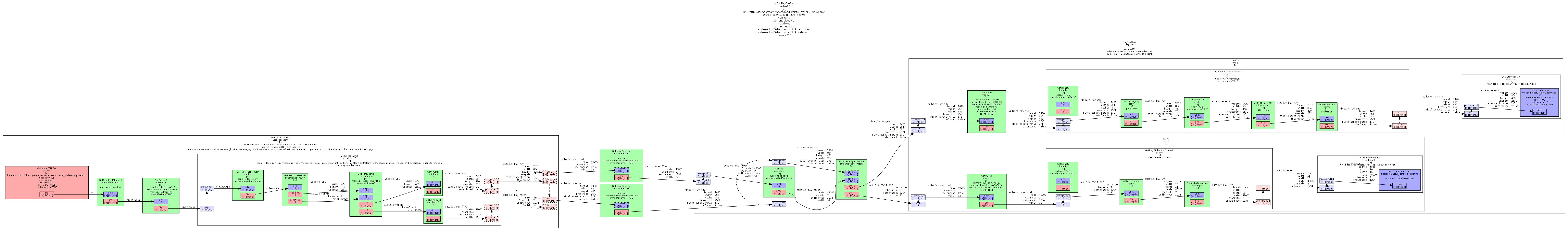

使用 Graphviz 工具
在 Pipeline 变得很复杂时,我们需要知道 Pipeline 是否按预期运行、使用到哪些 Element,尤其是使用 playbin 或 uridecodebin 时。为此,GStreamer 提供了相应的功能,能够将 Pipeline 在当前状态下所有的 Elements 及其关系输出成 dot 文件,再通过 Graphviz 等工具可以将其转换成图片文件。
为了得到.dot 文件,我们只需通过 GST_DEBUG_DUMP_DOT_DIR 环境变量,指定输出目录即可,gst-launch-1.0 会在各状态分别生成一个.dot 文件。 例如:通过下列命令,我们可以得到使用 playbin 播放网络文件时生成的 Pipeline:
$ GST_DEBUG_DUMP_DOT_DIR=. gst-launch-1.0 playbin uri=https://www.freedesktop.org/software/gstreamer-sdk/data/media/sintel_trailer-480p.webm
$ ls *.dot
0.00.00.013715494-gst-launch.NULL_READY.dot
0.00.00.170999259-gst-launch.PAUSED_PLAYING.dot
0.00.07.642049256-gst-launch.PAUSED_READY.dot
0.00.00.162033239-gst-launch.READY_PAUSED.dot
0.00.07.606477348-gst-launch.PLAYING_PAUSED.dot
$ apt-get install graphviz
生成的 play.png 如下(结果会根据安装的插件不同而不同):
需要注意的是,如果需要在自己的应用中加入此功能,那就需要在想要生成 dot 文件的时候显式地在相应事件发生时调用 GST_DEBUG_BIN_TO_DOT_FILE() 或 GST_DEBUG_BIN_TO_DOT_FILE_WITH_TS(),否则即使设置了 GST_DEBUG_DUMP_DOT_DIR 环境变量也无法生成 dot 文件。
