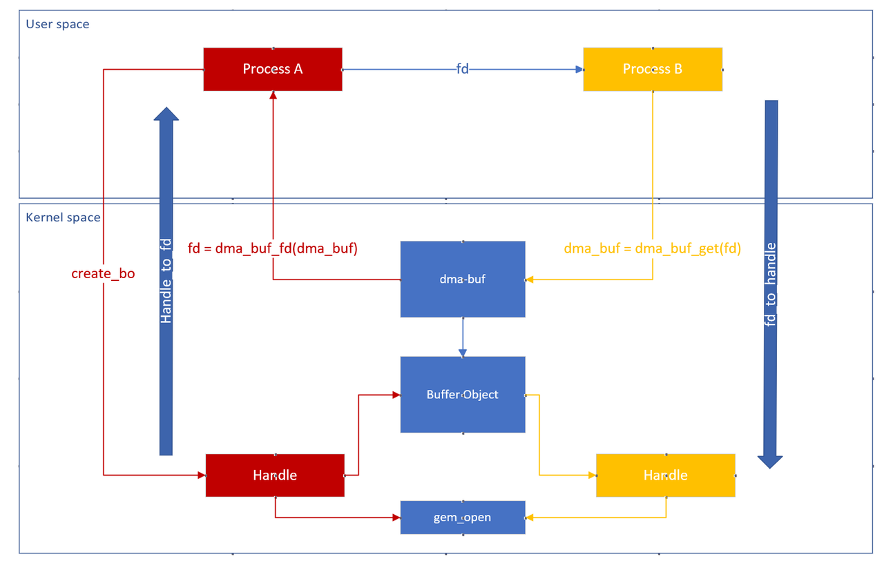

以 drm_gem 举例,DMA-BUF 整体结构如下:
DMA-BUF 架构示意图
核心机制
DMA-BUF 框架通过提供一套标准的 API 和对象,将缓冲区的“所有权”和“使用权”分离,从而建立了一个统一的共享模型。
  • 文件描述符抽象:DMA-BUF 将物理缓冲区与文件描述符(fd)绑定,通过 fd 实现跨进程/设备的共享传递。
  • 角色分离架构:
    • Exporter(生产者):负责分配内存并实现 dma_buf_ops 操作集,包括缓冲区映射(map_dma_buf)、缓存同步(begin_cpu_access)等接口。
    • Importer(消费者):通过 dma_buf_attachdma_buf_map_attachment 获取缓冲区的设备地址(如 IOVA),支持直接硬件访问。
  • 同步机制:通过 dma-fencedma-resv 实现异步操作同步,确保多设备访问时的数据一致性。

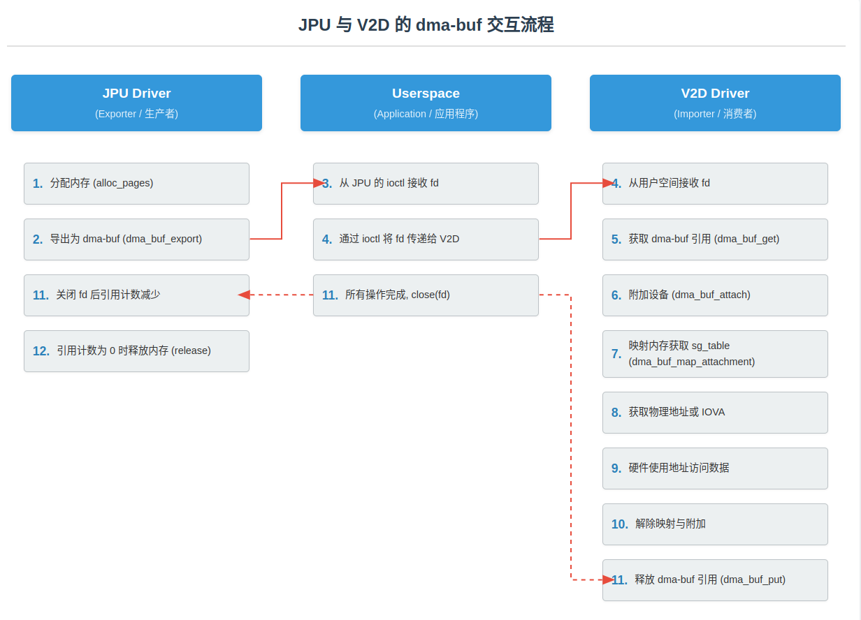

交互逻辑
DMA-BUF 交互流程图
dma-buf 的核心是通过一个文件描述符(fd)在不同驱动间实现“零拷贝”内存共享。
  • 导出与传递: JPU(生产者)分配内存,并导出一个 fd 给用户程序。程序再将此 fd 传递给 V2D(消费者)。
  • 导入与使用: V2D 使用该 fd 找到并映射(map)内存,以获取其硬件可直接访问的物理地址(或 IOMMU 生成的 IOVA),从而直接处理数据。
  • 释放: 当 V2D 和用户程序都释放了对 fd 的引用后,JPU 会自动回调并释放最初分配的内存。
