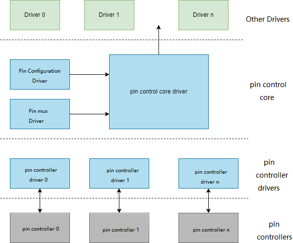

PINCTRL 是 PIN模块的控制器。
Linux pinctrl模块包括两部分: pinctrl core 和 pin 控制器驱动。
pinctrl core 主要有两个功能:
- 提供 pinctrl 功能接口给其它驱动使用
- 提供 pin 控制器设备注册与注销接口
pinctrl 控制器驱动 主要功能:
- 驱动 pin 控制器硬件
- 实现 pin 的管理和配置
